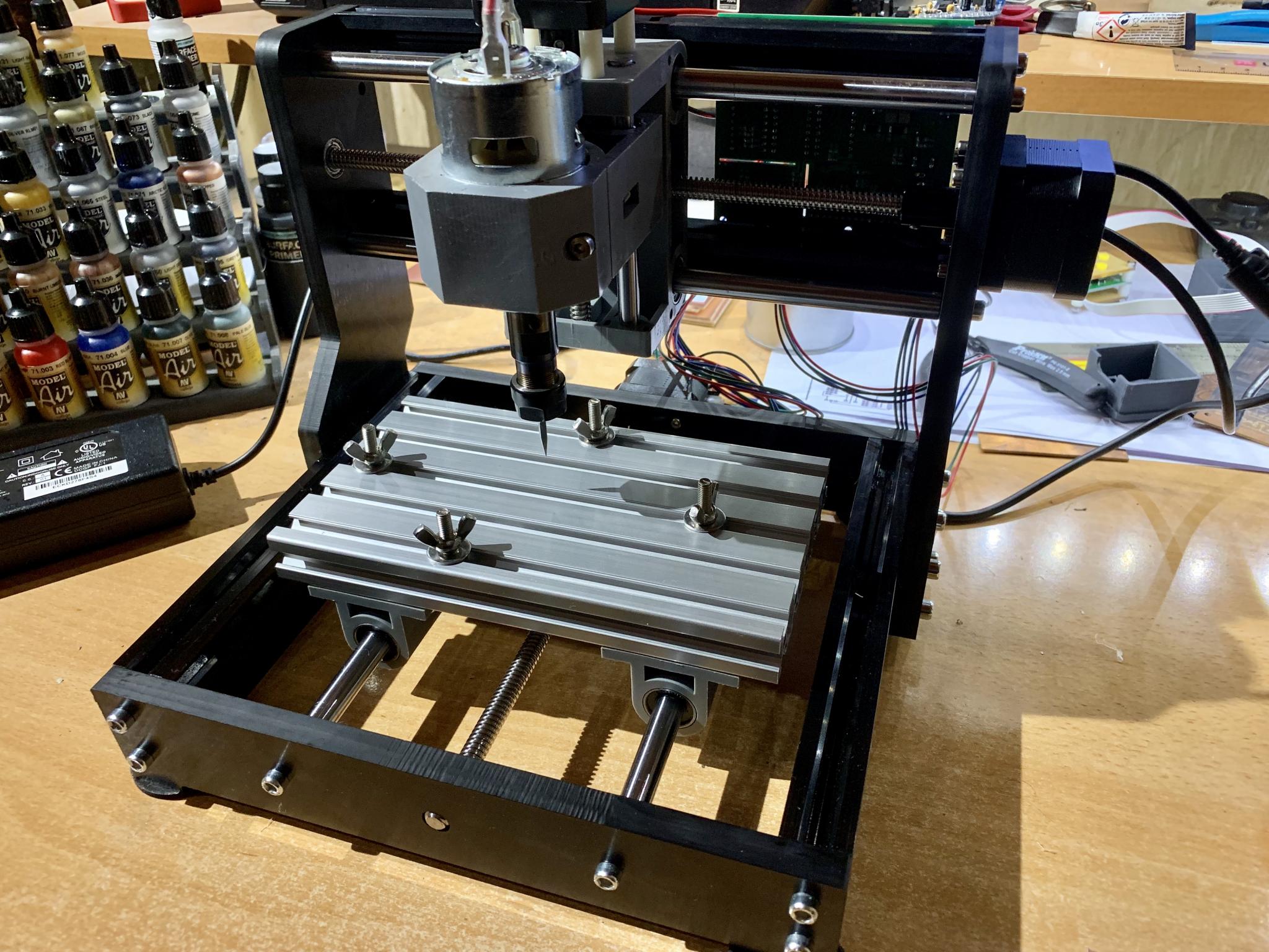

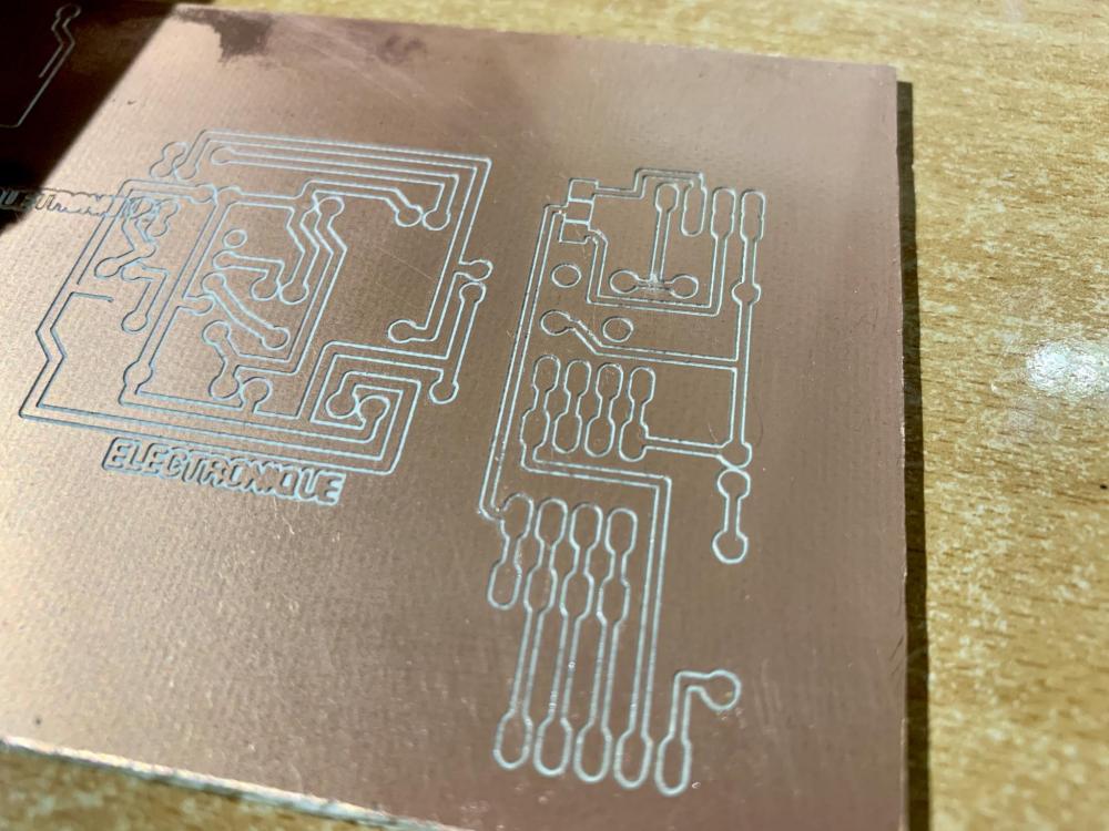

Baroudeur Posté(e) Janvier 7, 2019 Partager Posté(e) Janvier 7, 2019 Salut à tous. Il y a longtemps, je faisais des circuits électroniques au fer à repasser et au perchlo. J'ai décidé d'être un peu plus écolo et tenter la gravure des pcb avec une graveuse cnc. J'en ai pris une de toute petite taille (le plateau d'impression fait 18 sur 10 cm), c'est une cnc 1610. Je l'ai trouvée sur Amazon, elle m'a été livrée avec la rapidité connue du site, très facile à construire en 2 à 3 heures en s'appliquant et opérationnelle immédiatement. Elle est extrêmement rigide et les déplacements du plateau et du mandrin se font sans forcer de part le système de construction. Elle est livrée avec un écran externe qui permet de la faire fonctionner sans ordinateur, mais lors de mes premiers tests, je me suis aperçu que si l'écran est branché, la communication usb avec l'ordi ne se fait plus. L'écran permet l'insertion d'une carte micro qui est livrée avec. Je l'ai donc testée en la branchant avec l'ordinateur. Elle est livrée avec GBLC Control qui permet de la piloter et de faire le point 0. J'ai essayé une gravure pour faire un circuit imprimé, et après avoir tatonné un peu pour la profondeur de gravure, je dois reconnaitre que je suis assez bluffé. Je l'ai utilisée avec un mèche livrée avec la machine, je pense qu'elles ne sont pas prévues pour ça (je met un s car 10 mèches identiques sont livrées avec la machine). Le type de gravure est dit à l'anglaise, les points en rapport sont dans des zones connectées. Le tracé final est hyper propre, sur l'image ci-dessus, vers le haut à droite, il semble qu'il y ait un défaut, c'est de la poussière car j'avais recouvert la plaque cuivrée avec un peu d'huile de vaseline, et il faut bien nettoyer après, mais j'avais fait la photo et j'ai eu la flemme d'en refaire une autre... Pour vous donner une idée, voici un agrandissement de la plaque pour que vous vous rendiez compte de l'efficacité de la machine. Après la gravure, la machine se remet au point 0 et peut repartir pour faire les trous et découper la plaque, mais je n'ai pas encore les mèches qu'il faut. Je vais apporter quelques modifications à cette cnc, en particulier mettre des end-stops et faire un blocage de plaque permettant l'impression 15x10cm sans que le mandrin soit gêné. Pour un premier essai, je suis assez content du résultat et si certains sont intéressés, je peux faire un tuto complet pour vous expliquer dans le détail comment à partir d'un plan pdf on peut arriver à l'envoyer sur la cnc. 1 Lien vers le commentaire Partager sur d’autres sites More sharing options...

Baroudeur Posté(e) Janvier 9, 2019 Auteur Partager Posté(e) Janvier 9, 2019 (modifié) @Ikes_72000 Pour faire les fichiers gcode à envoyer sur la graveuse, je me sert de FlatCam qui laisse toute latitude pour la détermination de la largeur et la profondeur de la gravure et donc de l'épaisseur restante de la piste. Il est possible par exemple de faire passer une piste entre les pattes d'un composant multi pattes. Modifié (le) Janvier 9, 2019 par Baroudeur 1 Lien vers le commentaire Partager sur d’autres sites More sharing options...

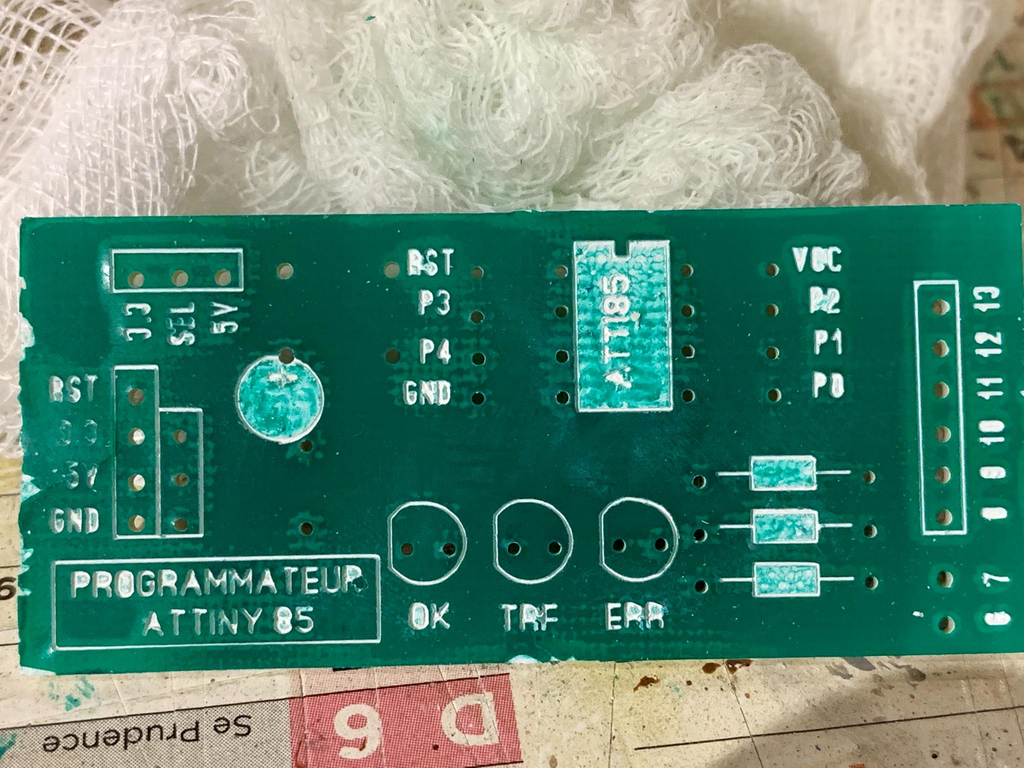

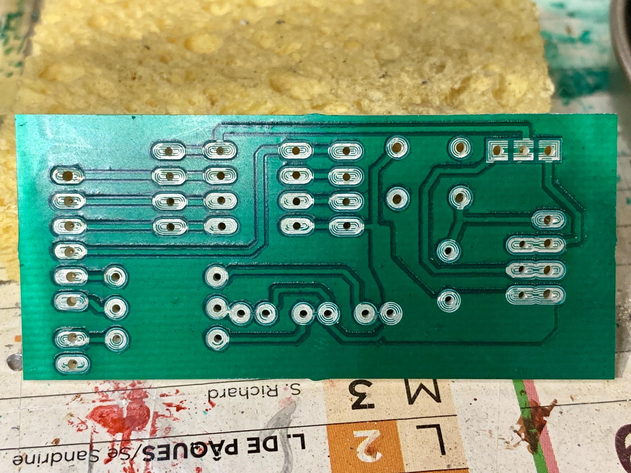

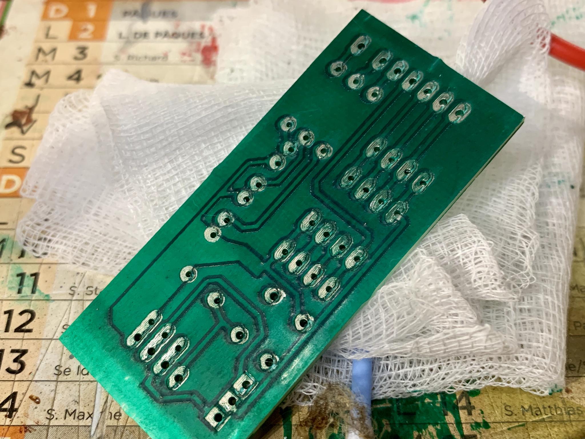

Baroudeur Posté(e) Janvier 27, 2019 Auteur Partager Posté(e) Janvier 27, 2019 (modifié) Bon, j'ai testé un peu plusieurs techniques. La peinture UV donne un super rendu, mais pour décaper ensuite les points de soudure, il faut bien se repositionner et bien sur entre les 2 étapes, ma graveuse s'est déconnectée, mais j'ai continuer pour voir ce que ça donne. La partie avec les pastilles à souder. Étamée à froid mais on voit clairement le décalage entre les pistes et les zones décapées La partie visuel composants Je vais peaufiner mes tests, à suivre... Modifié (le) Janvier 27, 2019 par Baroudeur 1 Lien vers le commentaire Partager sur d’autres sites More sharing options...

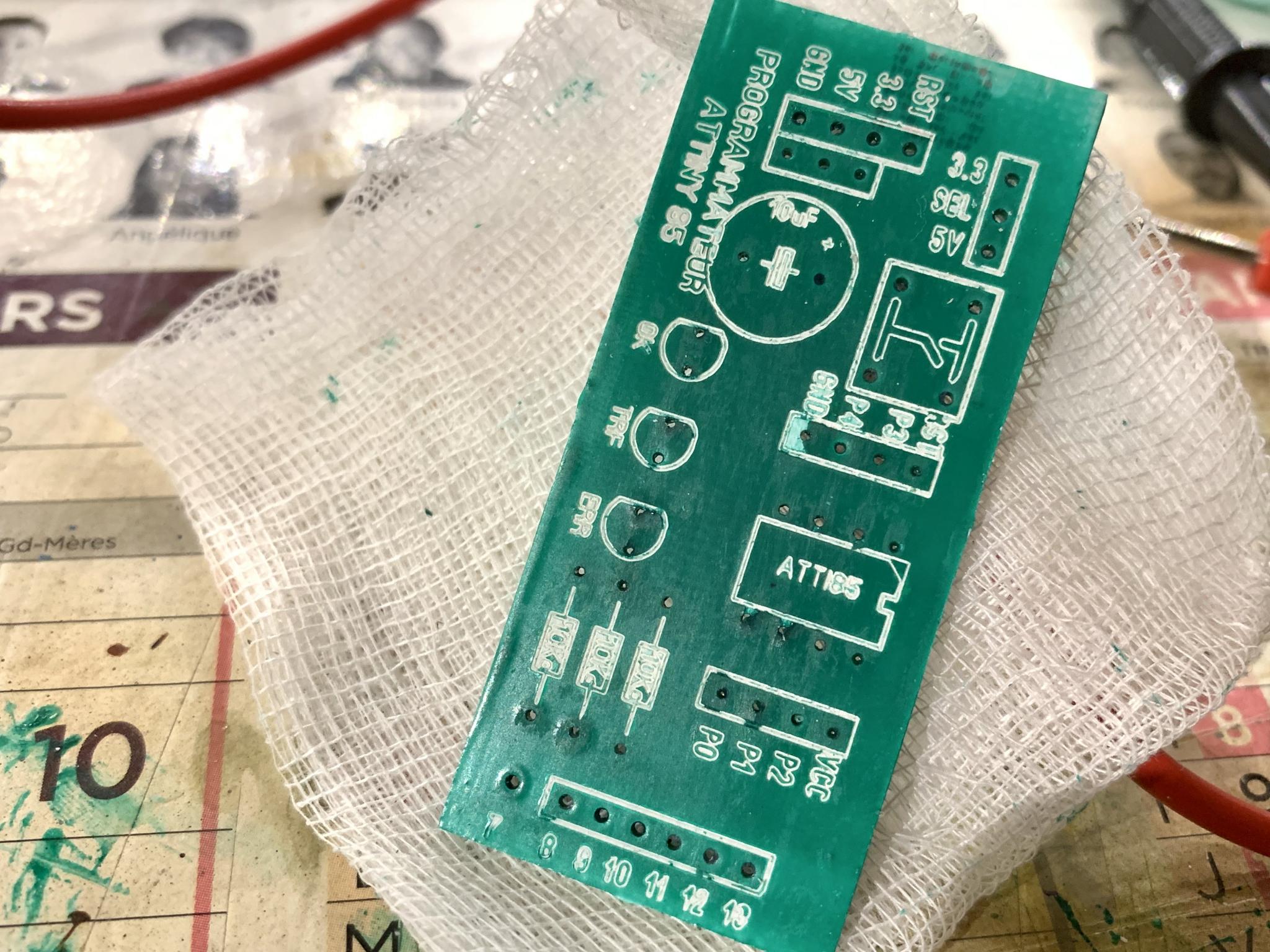

Baroudeur Posté(e) Janvier 28, 2019 Auteur Partager Posté(e) Janvier 28, 2019 (modifié) Mieux pour le circuit, à améliorer pour la sérigraphie, mais ça va venir ! Modifié (le) Janvier 28, 2019 par Baroudeur Lien vers le commentaire Partager sur d’autres sites More sharing options...

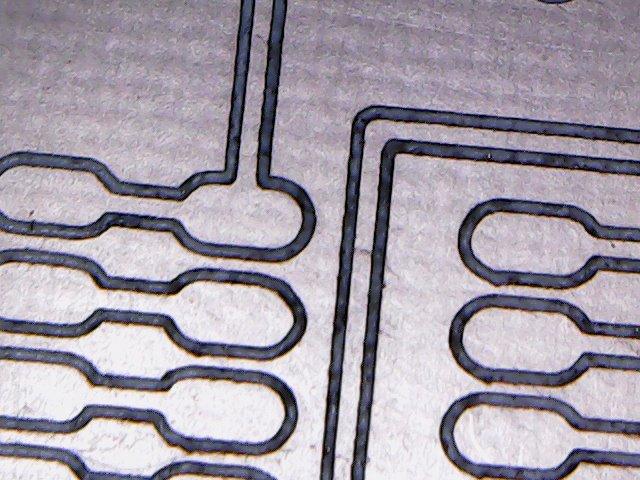

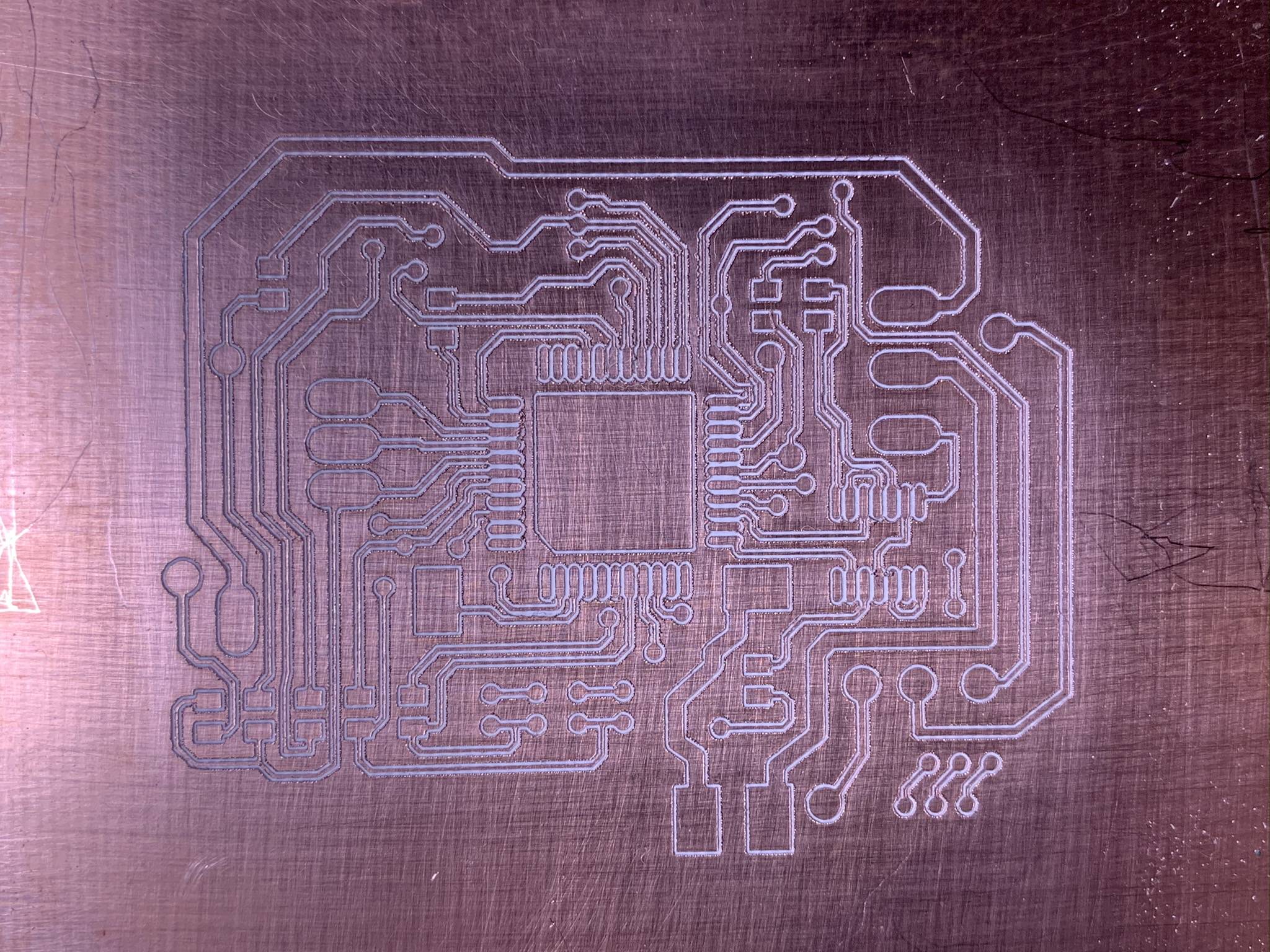

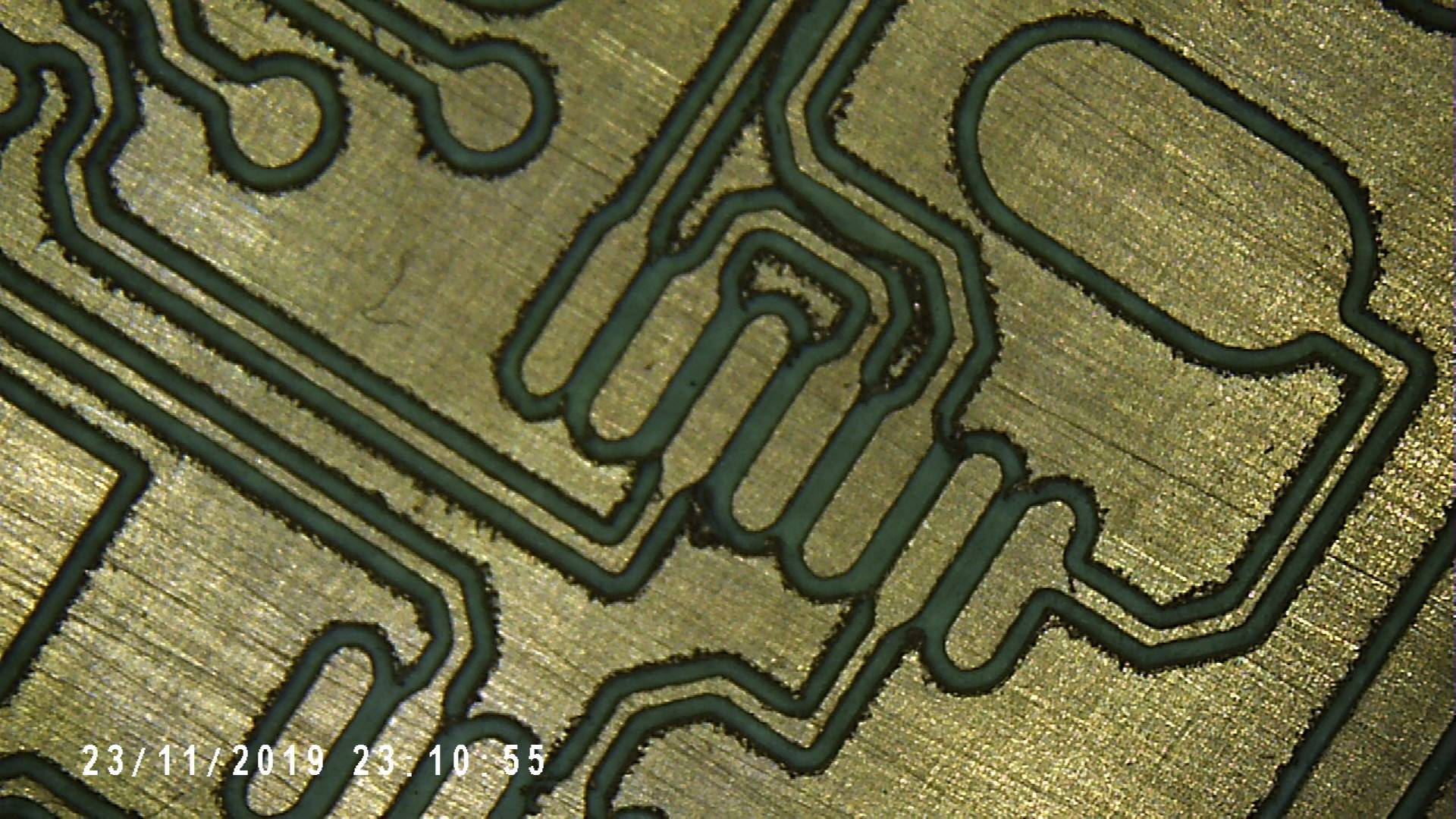

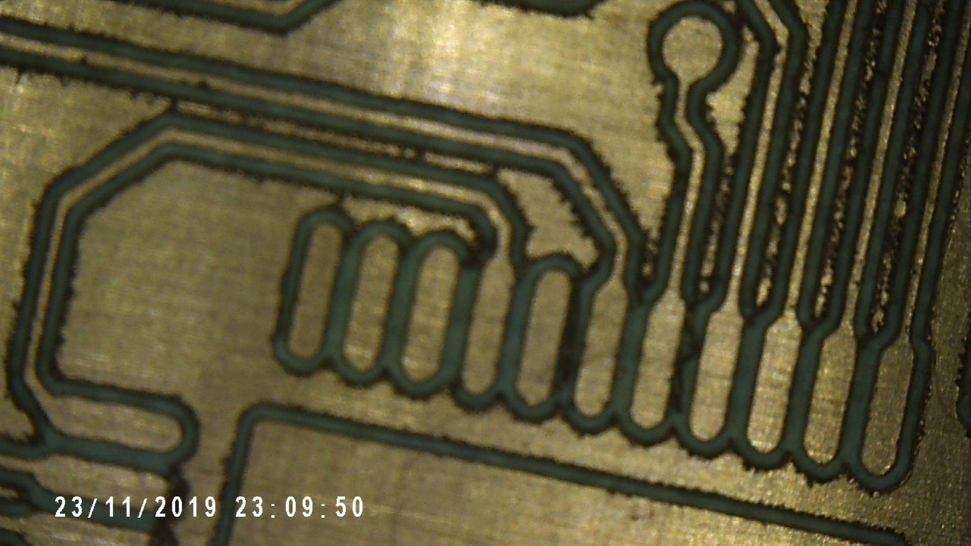

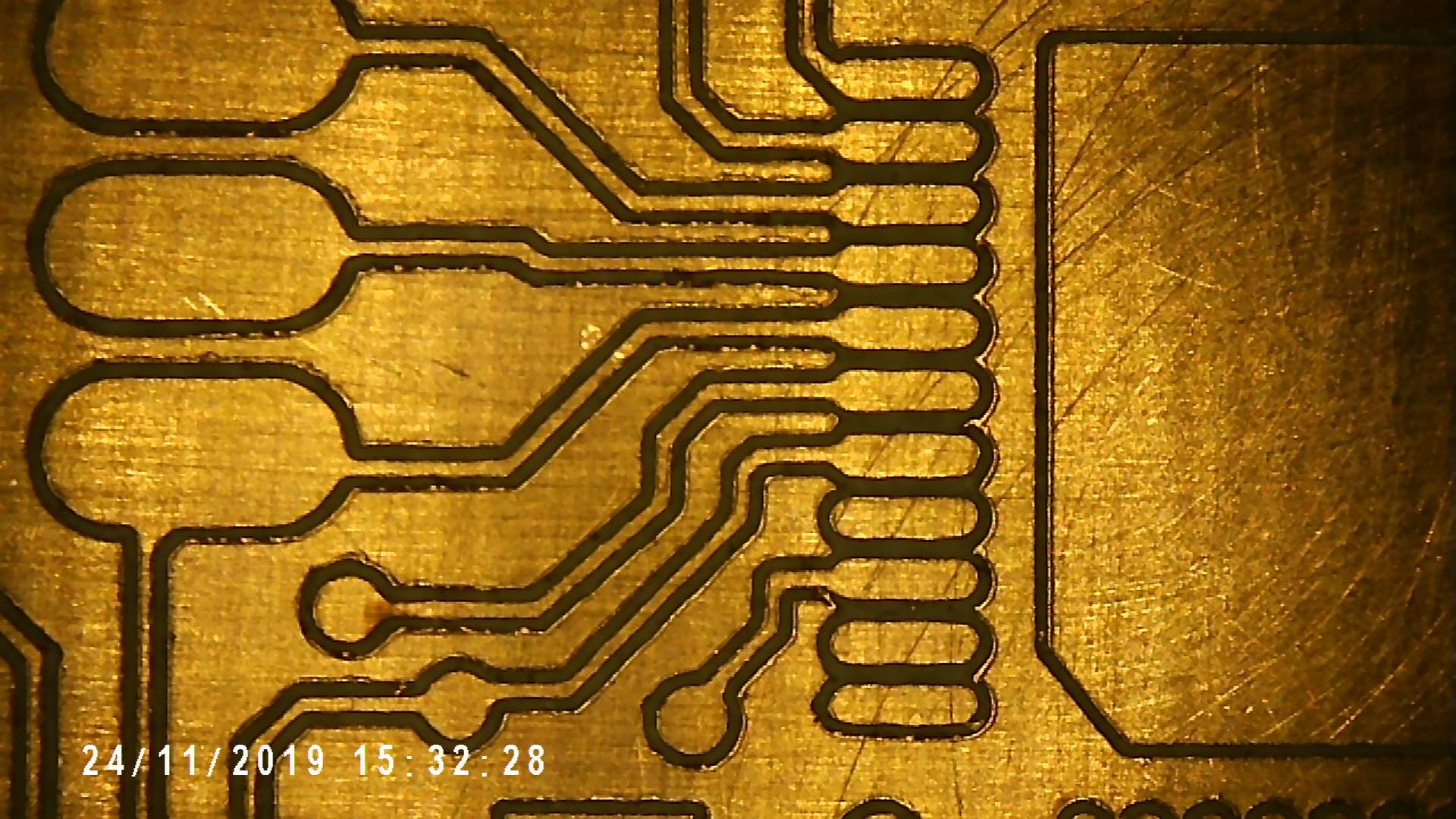

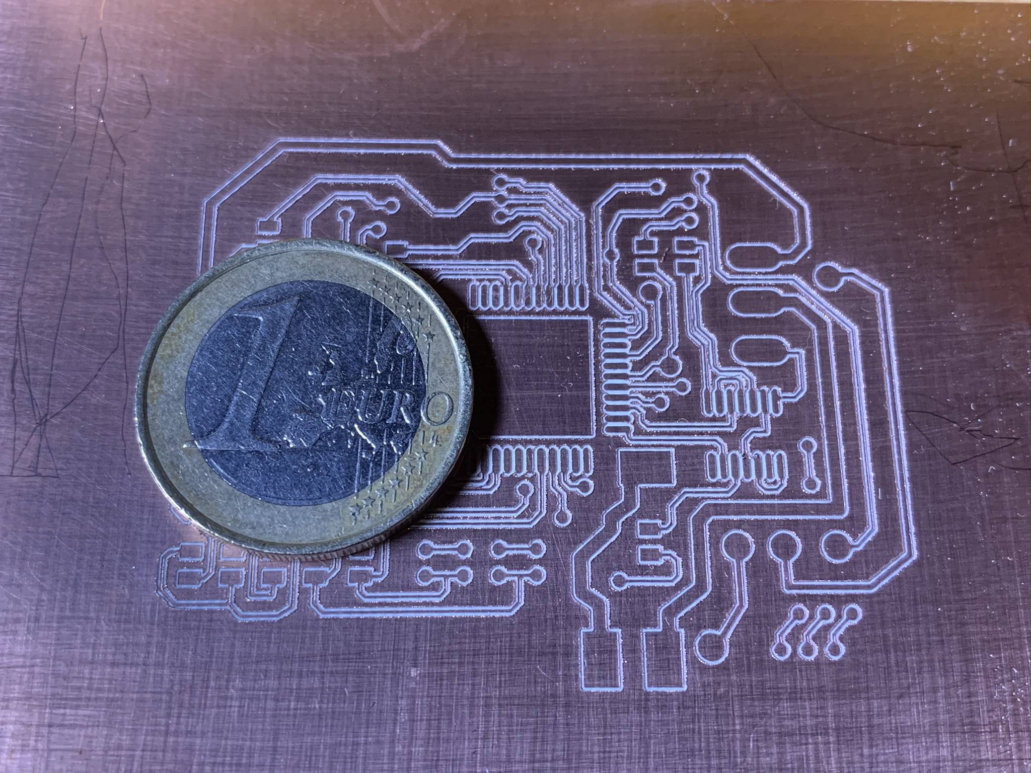

Baroudeur Posté(e) Novembre 23, 2019 Auteur Partager Posté(e) Novembre 23, 2019 (modifié) Je deterre le sujet, certains ont demandé jusqu'à quelle précision on pouvait aller avec ces machines de base. J'ai utilisé une fraise pointe javelot de 0.1mm (https://www.cncfraises.fr/pointes-javelots-1-dent-evo/278-cnc-fraise-en-v-25-degres-gravure-precision.html) en utilisant un fichier d'exemple fourni par Wegstr (https://wegstr.com/) qui est une référence dans la matière, mais à un prix élevé. Voici ce que ça donne : Pour vous donner une idée de la taille Pas mal du tout pour un premier test, juste quelques limailles parsemant la gravure et que je n'arrive pas à éliminer avec une brosse à dent, si vous avez des tuyaux, je suis preneur De très près voici ce que ça donne : Vraiment content du résultat Modifié (le) Novembre 23, 2019 par Baroudeur Lien vers le commentaire Partager sur d’autres sites More sharing options...
Klink Posté(e) Novembre 24, 2019 Partager Posté(e) Novembre 24, 2019 Bonsoir, Bravo pour la réalisation ! Comme toi, avec une Eleksmill, je ne fais plus les PCB autrement qu'avec la CNC.... certes, il faut convertir le gerber en OBJ., sonder le Z pour la planimétrie, faire attention aux réglage mais le rendu est sans équivoque (sauf si on commande chez JLPCB). après faut faire attention de ne pas graver profondément, car la pointe conique "bouffe" les pistes (0.07mm pour moi). Aussi j'essaie virer le cuivre entre les pistes en plusieurs passes, car après c'est assez galére pour souder et on fais souvent des pont électrique avec l'étain. J'utilise Proteus pour le CAO, Flatcam pour convertir le fichier et Candle pour la CNC; Pour tes problèmes de limailles, soit il te faut plus d'écart entre les pistes, soit avec un petit cutter et de bon yeux les éliminer à la main ou sinon avec une dremel et un disque en nylon. petite vidéo que j'avais à l'époque : j'y allais doucement, j'été encore dans la découverte à ce moment là XD Bonne continuation Lien vers le commentaire Partager sur d’autres sites More sharing options...

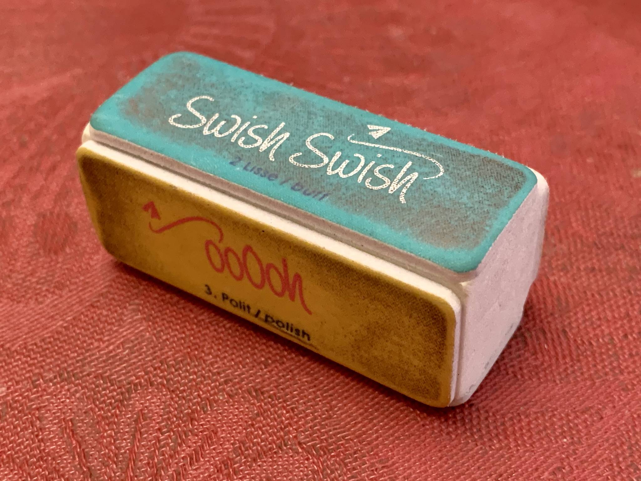

Baroudeur Posté(e) Novembre 24, 2019 Auteur Partager Posté(e) Novembre 24, 2019 Encore petit up Pour enlever les bavures de métal sur une plaque gravée, j'utilise un brosse à ongle comme ça : Ça permet, suivant les faces utilisées, de poncer finement, lisser, polir et faire briller. En passant la plaque avec les 4 faces le résultat est beaucoup mieux : 1 Lien vers le commentaire Partager sur d’autres sites More sharing options...
